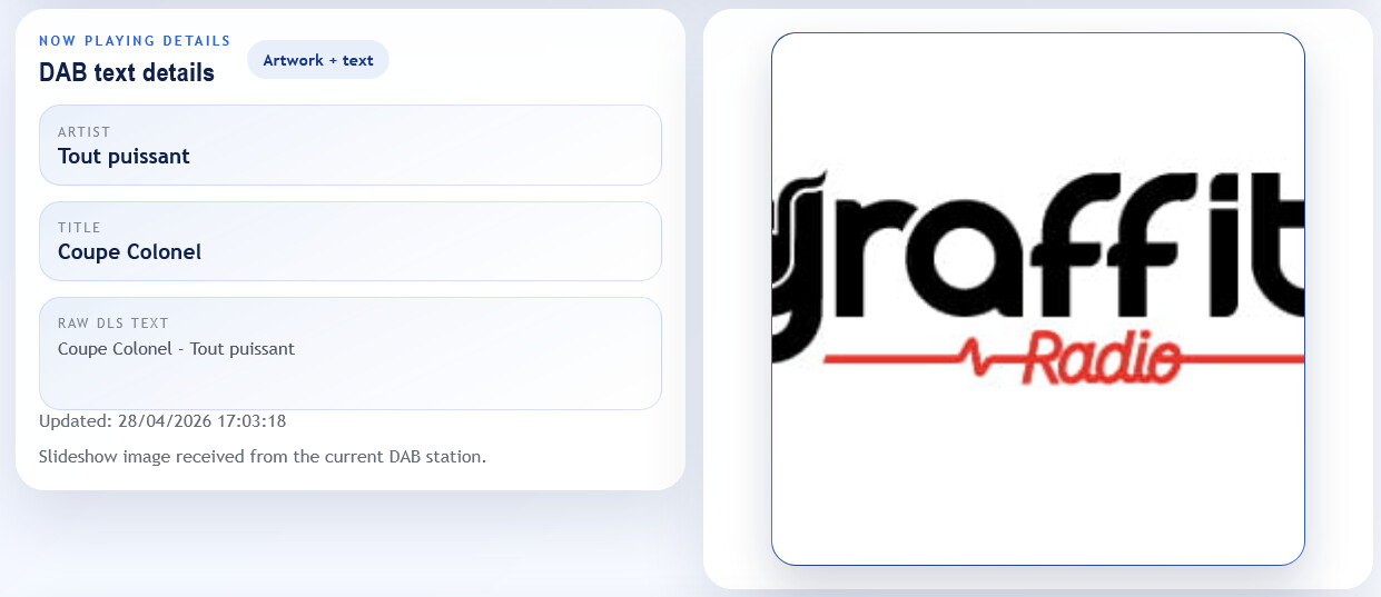

L’affichage du logo se cale sur la hauteur du logo. En DAB+, l’image demandé au éditeur est rectangulaire 320*240. Il serait préférable de caler l’affichage sur la largeur max du logo.
